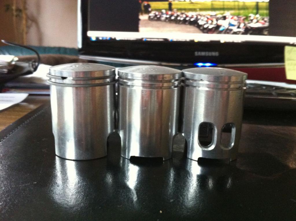

Salut,
Je me demande si je vais pas modifier les deux piston que j'ai pour les monter sur le second moteur.
cela a déjà été vu sur le forum ? des conseils ?

je crois que je commence a comprendre :
tu as des pistons pour yas3 sans clapets (piston super rares si ce sont des OEM yamaha)
et tu veux les charcuter pour les monter sur un moteur avec clapets (on trouve des pistons partout meme dans les poubelles)
en fait tout dépend de la cote des pistons et des cylindres :
les 43mm en clapets sont de plus en plus sur a trouver en neuf

Ils ressemblent à quoi, les pistons que tu veux percer?

MessagePosté le: Ven 12 Oct - 15:49 (2018)    Sujet du message: Perçage piston AS3 pour mettre sur un RDX Répondre en citant
celui de gauche

MessagePosté le: Ven 12 Oct - 16:07 (2018)    Sujet du message: Perçage piston AS3 pour mettre sur un RDX Répondre en citant
Quelle cote?

MessagePosté le: Ven 12 Oct - 16:40 (2018)    Sujet du message: Perçage piston AS3 pour mettre sur un RDX Répondre en citant
+25

MessagePosté le: Ven 12 Oct - 17:15 (2018)    Sujet du message: Perçage piston AS3 pour mettre sur un RDX Répondre en citant
Dommage, je cherche des standard.

MessagePosté le: Ven 12 Oct - 20:21 (2018)    Sujet du message: Perçage piston AS3 pour mettre sur un RDX Répondre en citant
au cas ou, piston de RDX en +25 chez yambits pour 30€ neufs et complets avec axe, segments et clips.
garde tes pistons yam d'Yas3,  ce serait dommage de les perdre comme ca...
