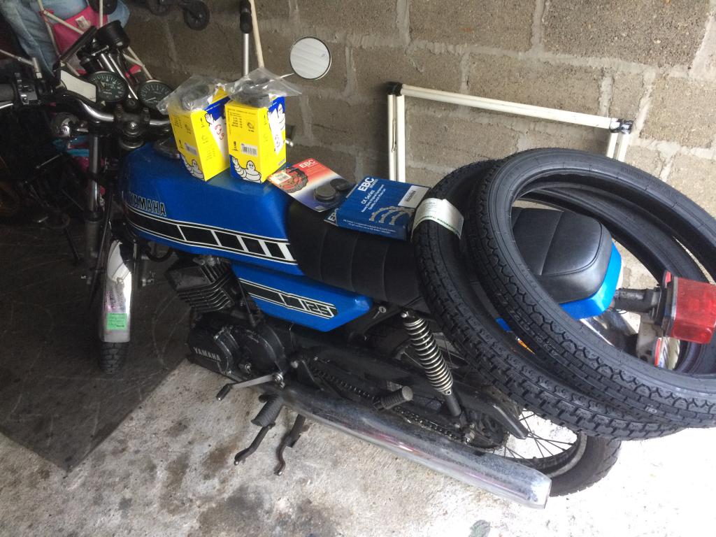

J'avais prévu de changer les pneus + disques d'embrayage + plaquettes de frein cet été avant d'entamer ma formation début septembre, mais malheureusement je n'ai pas eu le temps et surtout, il me manquait les chambres a air qui ont vachement tardé a arriver...

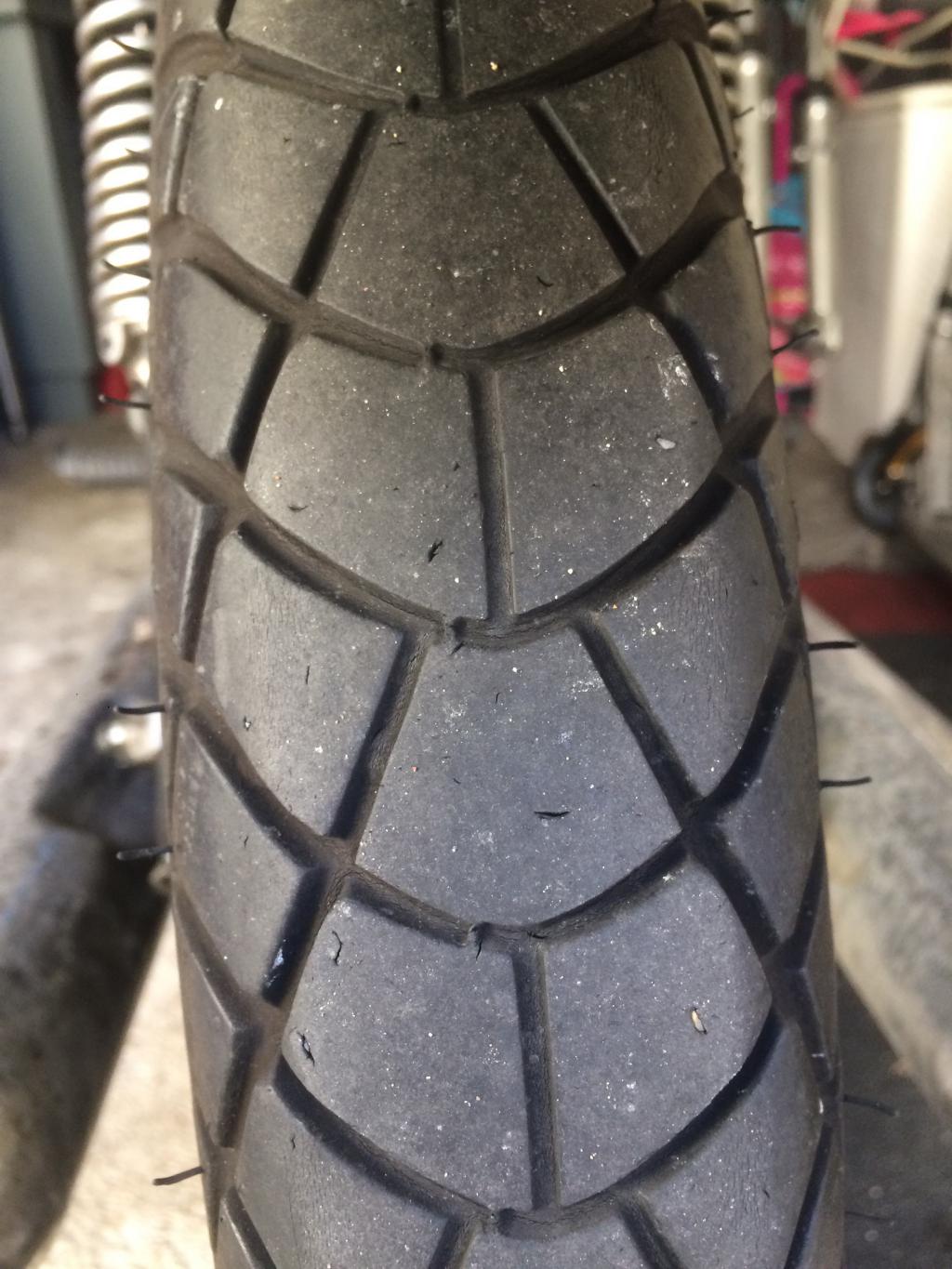

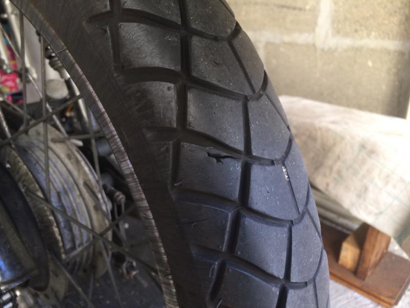

Bref, ca m'a pas empêché de rouler, par contre avec l'air frais du matin et la vivacité du moteur retrouvée, l'usure des disques d'embrayage c'est bien fait ressentir : ca patine!!! il est grand temps de changer ces disques! aussi et heureusement le pneu arrière a tenu le coup, mais pareil, il est grand temps de le changer car là ca devient carrément dangereux.

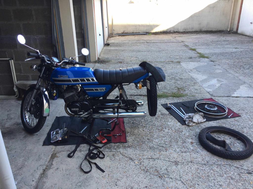

J'avais un peu de temps en début de semaine et donc entamé le "chantier", j'ai commencé par le plus urgent c'est a dire les pneus, super galère !!!!!!!!!!!!!!!!!!!!!

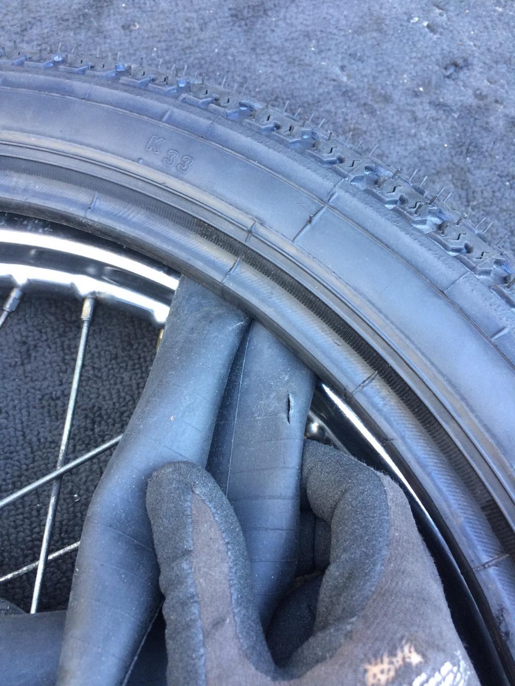

J'ai chopé des Heidenau, K39 pour l'avant et K33 pour l'arrière, j'ai entendu beaucoup de retours positif sur ces pneus et jamais essayé donc j'ai voulu tenter le coup. Et ben super dur a mettre en place!!! surtout qu'ils sont renforcés.. Bref, après un bonne heure de travail pour démonter la roue arrière + le pneu + nettoyage ... arrive enfin le moment montage. Je commence par passer le premier flan dans la jante, deja super galère! j'ai pas voulu utiliser de liquide vaisselle car la jante était bien rouillé a l'intérieur, surement due aux précédents montages avec liquide vaisselle... Et là impossible de passer la chambre! j'ai essayé dans tout les sens! les flans du pneu sont renforcés et ultra raide impossible de passer la chambre après coup (comme j'avais fait avec mes précédents pneus michelin M45) donc je re-démonte le pneu totalement non sans mal, installe et fixe la valve de chambre a air dans la jante et c'est reparti, je passe le premier flan > OK. Ensuite je galère pendant au moins 20 minutes pour rentrer le deuxième flan, trop galère! par chance un voisin passe et j'en profite pour l'embaucher, au final je réussit a rentrer le pneu et là moment de vérité, je sort ma pompe a vélo Zefal et commence a gonfler, la chambre est percée... pffffffffffffffff FAIT CH*** !!!!!!!! pourtant j'avais fait super attention avec les démonte-pneus lors du montage. Il est trop tard, je range tout, demain il fera jour.
La moto étant dépourvu de sa roue arrière, j'ai du la soulevée par l'arrière en tenant le poignée de levage et le guidon en même temps pour pouvoir la rentrer dans le garage, a peine deux mètres a parcourir...
Le lendemain : je me réveille avec une énorme douleur a la nuque :-/ put*** mais quel con!!!!!!!!!!!!!!!!!!!
Après un peu d'échauffement et un médoc la douleur passe un peu, je redescend au garage pour reprendre la pneu arrière, je re-démontes le pneu non sans mal (pour la troisième fois) et je constate que la chambre est bien percée.
Pas grave j'en avait commandé deux, le pneu avant attendra un peu surtout que lui est encore dans un état correcte. Au moment du remontage avec la deuxième chambre a air, j'ai décidé cette fois ci d'utiliser du liquide vaisselle, put*** le jour et la nuit! vachement plus facile. Je fais super attention avec les démontes-pneus lors du montage pour ne pas pincer la chambre, le pneu est en place, youpi! Je décide de passer au garage du coin avec la roue pour utiliser leur compresseur pour le gonflage, la pompe manuelle me fait trop mal a la nuque.
Comme on m'a appris, je gonfle une première fois avant de dégonfler, puis de regonfler de nouveau pour que la chambre ce mette bien en place a l'intérieure. Lorsque je gonfle pour la première fois le compresseur est tellement puissant qu'en a peine 2 coups de manette le pneu monte a quasi 3 bar! Cool!!! ca tiens le coup la chambre est pas percée!!!!!!! youpi!!!!!!! je dégonfle, puis regonfle progressivement par étape et là... j'entend un petit pshhhhhhhhhhhhh, PUT*** C'EST PAS POSSIBLE !!!!!!!!!!!!!! une fois dégonflé et en inspectant de plus près j'ai remarqué qu'un tout petit morceau de chambre a air c'etait coincé entre le pneu et la jante. vraiment pas de bol. je pense que j'ai du gonflé trop fort le premier coup et la chambre est resté pincée, je pense que si j'avais gonflé plus progressivement, la chambre aurait eu le temps de se "mettre en place"... le métier qui rentre...
Je suis rentré a la maison et re-commander deux chambre a air.
