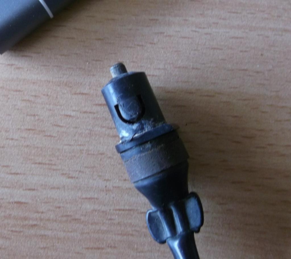

salut les gars,
Je voulais savoir si qqn pouvait m'expliquer comment on demonte le contacteur de frein avant?
j'ai explose le mien et je voulais en monter un autre.
merci

Démonter tu veux dire :
- Désolidariser de la cocotte du MC ?
- l'ouvrir pour réparer des pièces internes ?
Messages: 5 841
MessagePosté le: Ven 13 Avr - 17:30 (2018)    Sujet du message: demontage du contacteur de frein Répondre en citant
retirer le contacteur du MC

MessagePosté le: Ven 13 Avr - 18:05 (2018)    Sujet du message: demontage du contacteur de frein Répondre en citant
tu as un trou sur l'avant du MC ! dans l'alignement de la poignée ! avec un petit tournevis tu pousses sur le picot plastique et tu sors le contacteur ! content

va voir sur ta cocotte, c'est ÉVIDENT !
il y a un trou ROND aligné avec le levier . a cet endroit le contacteur de frein a un ergot (clip) qu'il faut repousser pour le sortir.
allez, au travail !

MessagePosté le: Sam 14 Avr - 11:17 (2018)    Sujet du message: demontage du contacteur de frein Répondre en citant
celui la ou une autre version?? content

C'est celui là. Pour Rdx
