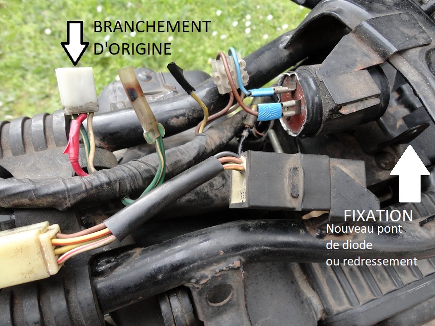

MessagePosté le: Lun 16 Avr - 20:06 (2018)    Sujet du message: Besoin de confirmation de court circuit Répondre en citant
Salut à vous cher mentors !!
Un seul mot : MERCI cool
Donc pour les news :
- J'ai revus toutes les connexions (voir si mon court circuit n'était pas du à un fil qui touchait la masse ( le cadre par exemple)?.
- Je refais les fils douteux (soudure+gaine themo... attention pour rappel, penser gaine thermo à "enfiler" avant toute soudure,on ne le rapellera jamais assez...)
- La cellule redresseuse est bien HS.
- Je prends une connexions d'un autre faisceau que j'avais sous la main.
- je connecte le nouveau pont redresseur : https://www.cdiscount.com/bricolage/electricite/pont-de-redressement-400v-3…, que j'ai acheté dans un magasin d'électronique (Comptoir du Languedoc pour les toulousains). Et ce, avec un ancien faisceau pour plus de praticité.
- Je vérifié et revérifie que ça roule au multimètre.au cas ou..
- Batterie neuve+changement de tous les fils qui avaient cramés.
- Rajout d'un porte fusible et le fusible viré par l'ancien proprio
Tout en suivant les tuto (merci Jean Marc cool )
- Je branche le tout et c'est exceeellennnt ! Merci !
La batterie neuve chargée.  Les merdouilles que je croyais être dûes à un très mauvais réglages d'allumage évaporées... bref la cellule avait l'air d'avoir vraiment foutre le bordel

MessagePosté le: Mer 18 Avr - 18:53 (2018)    Sujet du message: Besoin de confirmation de court circuit Répondre en citant
Ils savaient que c'était impossible... alors ils l'ont fait.
La batterie toujours à bloc !
