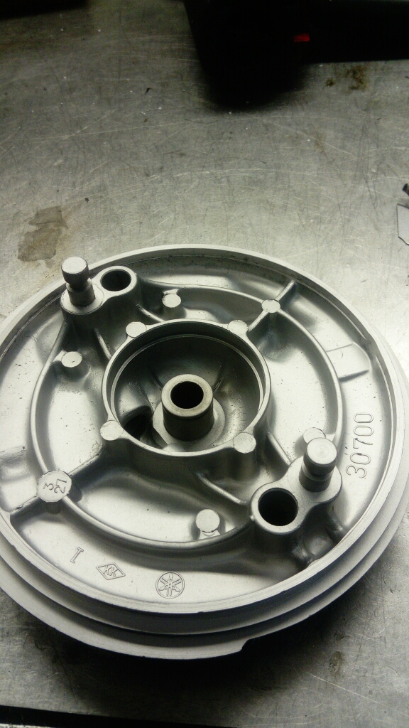

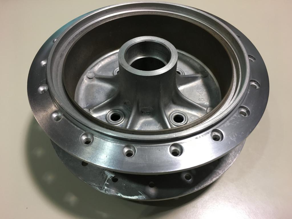

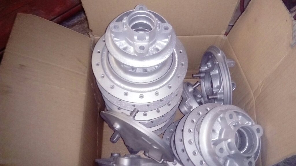

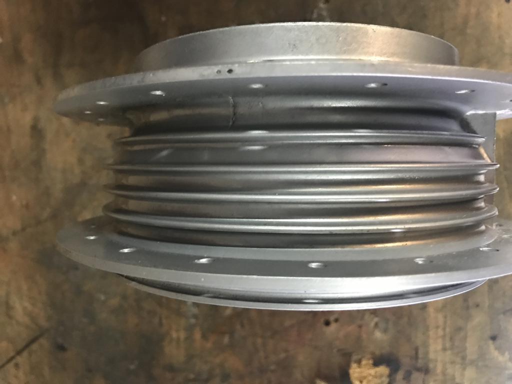

Vous avez vu les belles pièces, moyeux et flasques de roues, refaites en tribofinition.
Pour ma part, c'est proche de la perfection, à défaut d'avoir du neuf évidemment.
Malheureusement la personne qui me faisait ce travail a arrêté et je n'ai pas retrouvé l'équivalent.
J'en ai besoin pour 10 AS3 en tout et seulement 2 ont été faites.
Donc, il faut faire autrement.
Pour rappel j'ai déjà obtenu en tribofinition :
1 moyeu avant de RD DX à disque;
1 moyeu neufs avant de RD à tambour avec 1 flasque;
2 moyeux neufs arrière de RD avec les 2 flasques et les portes couronnes.
J'ai trouvé en neuf :
1 moyeu neuf avant de RD DX à disque;
5 moyeux neufs avant de RD à tambour;
3 moyeux neufs arrière de RD. Un supplémentaire est en commande.
Il me reste à traiter :
2 moyeux avant de RD DX à disque;
4 ou 5 moyeux neufs arrière de RD et moins si je prend du neuf.

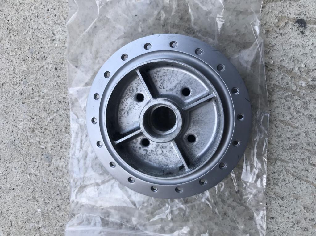

Les moyeux neufs peuvent être magnifiques, il reviennent très chers avec les frais transport et de douane. Le vendeur a essayé de me fourguer un moyeux pourri également. Après des échanges un peu houleux nous nous sommes mis d'accord pour du ultra-neuf malheureusement ultra-cher ! sinon rien. Le transport met entre 2 et 3 semaines pour livrer.
Arrivé aujourd'hui :
Malheureusement les flasques de freins à tambour de type européens ne sont pas livrable par ce vendeur, qui a des modèles US avec fenêtre de visite.

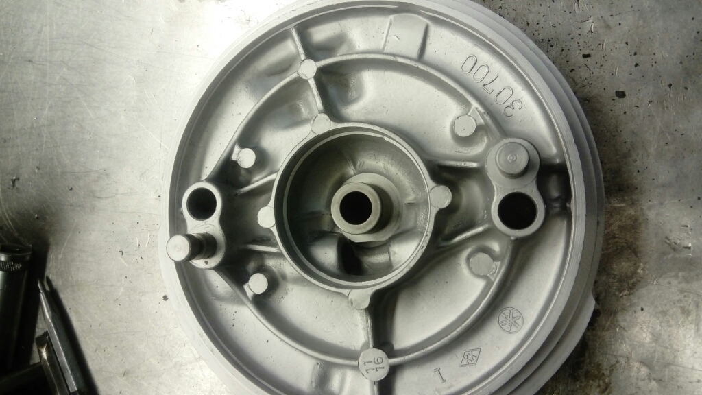

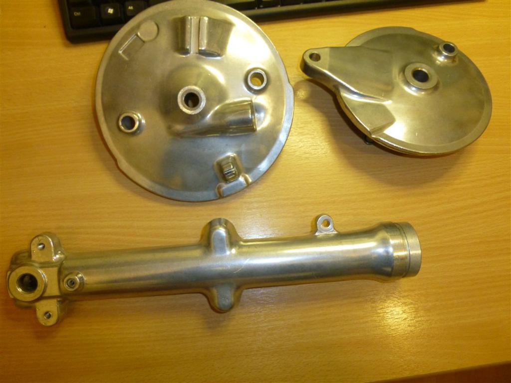

J'ai essayé dans deux voies de faire travailler les pièces dont j'ai besoin :
Hydrogommage :
Microbillage :
Et un essai de tribofinition après microbillage, à l'arrache, pas rassurant :
Je n'ai pas beaucoup de temps pour aller chercher mes pièces après traitement. Mais rien de ce qui est fait actuellement ne me convient totalement.
Ça coince au niveau temps.

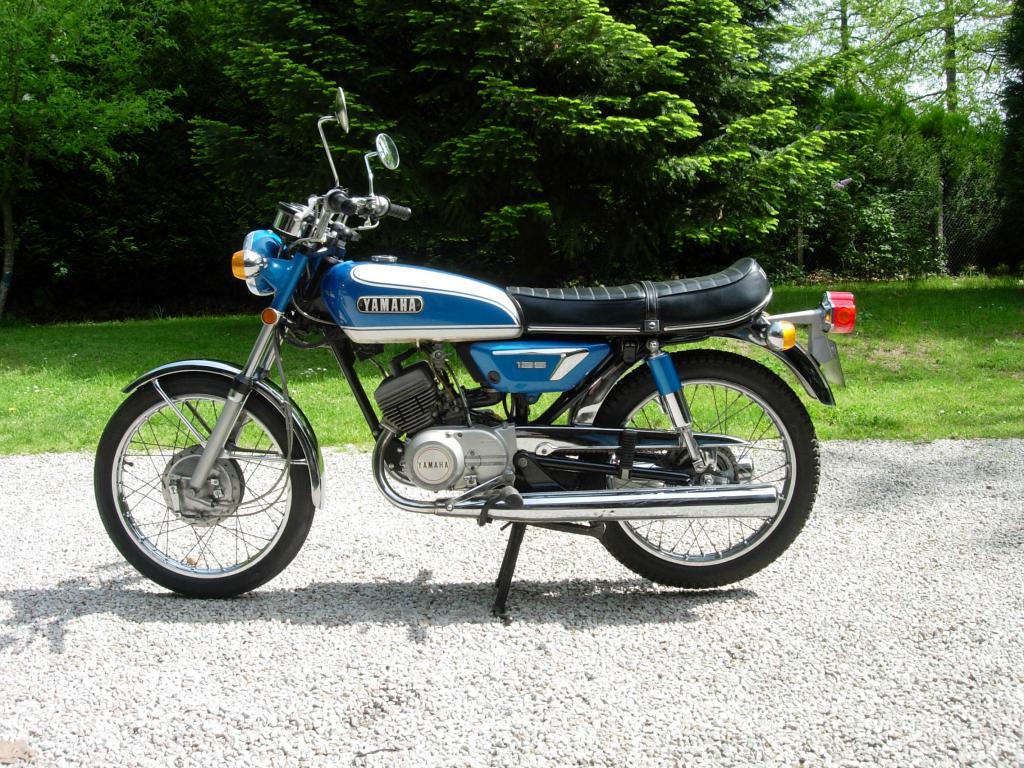

Ton AS3 1971 bleu est vraiment superbe
tu as du faire un gros chèque pour acheter une si belle machine
Yamaha AS3 et AS2 CS2-E
Messages: 26 111
MessagePosté le: Mar 6 Nov - 20:55 (2018)    Sujet du message: Restauration AS3 - Ça avance ! Répondre en citant
Content de te relire JF
Oui la 71 est juste dingue !!
