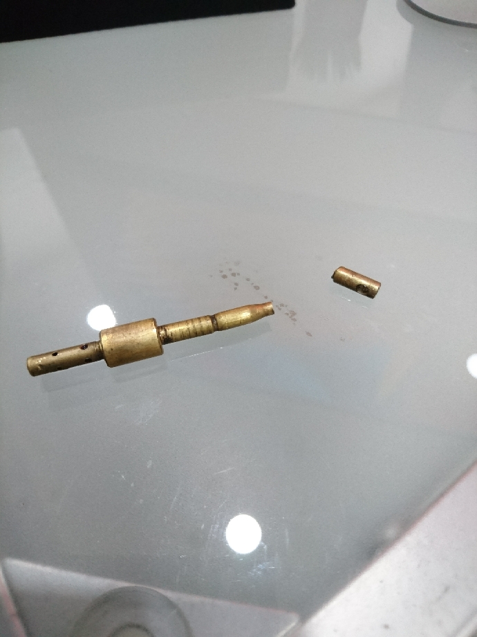

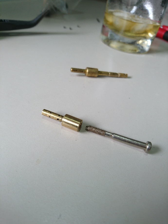

Oui il est pas sur la photo mais je l'ai , je vais essayé en chauffant  tourne tourne sirene sirene   content

choff choff choff choff choff flammes flammes flammes flammes flammes

voila  17 roro à la poubelle  flamme paprass tu sais pas lire

tu as chauffé avec quoi ?
et c'est pas mort : un coup de perceuse au centre, un coup de taraud et une vis collé au frein filet
en tout cas ne jette pas les deux tiroirs cassés !!! je les récupère content tourne
allez, en échange je t'en trouve un pas trop tordu clin doeil

MessagePosté le: Mar 15 Mai - 22:02 (2018)    Sujet du message: Moteur 200 rd Répondre en citant
à la gazinière Joël  , il faut au moins du m1 , la c'est très petit  tourne

MessagePosté le: Mar 15 Mai - 22:10 (2018)    Sujet du message: Moteur 200 rd Répondre en citant

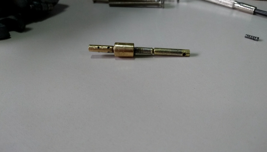

je vais pas les jeter  clin doeil  je vais en réparer un
la tige laiton fait 3 mm de diam, non ?
donc taraud M3 dans la grosse partie centrale avec une vis "partielle" pour avoir la partie non filetée de la vis qui glisse dans le joint torique de capuchon
on peut même aller à M4 si besoin : on s'en fout c'est ce qui sort hors du carbu. il suffira d'agrandir un peu le trou du capuchon + le trou de la manette plastique.
+ il suffit de refaire une entaille au bon endroit sur la partie "partielle" pour que la tige se bloque en position starter au bon endroit dans le clips

MessagePosté le: Mar 15 Mai - 22:21 (2018)    Sujet du message: Moteur 200 rd Répondre en citant
la tige fait 4 mm , je vois ce que tu veux dire , changer toute la tige a partir du palier  de 8 mm et refaire les gorges  cool

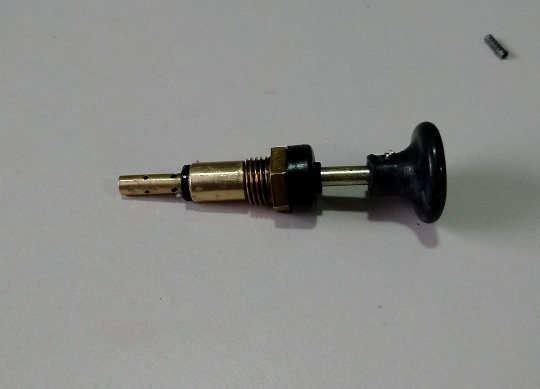

MessagePosté le: Lun 28 Mai - 20:49 (2018)    Sujet du message: Moteur 200 rd Répondre en citant
Voila Joël , tiroir du starter fini , impeccable la vis de 4 mm  cool   ,  finalement ça à pas était trop dur , mais c'est vraiment petit à travailler  content

Messages: 25 768
MessagePosté le: Lun 28 Mai - 21:02 (2018)    Sujet du message: Moteur 200 rd Répondre en citant
bravo c'est exactement ça
du beau travail bravo

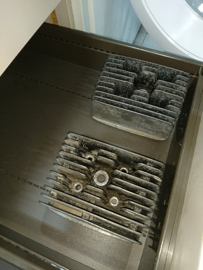

reste les culasses  content content
