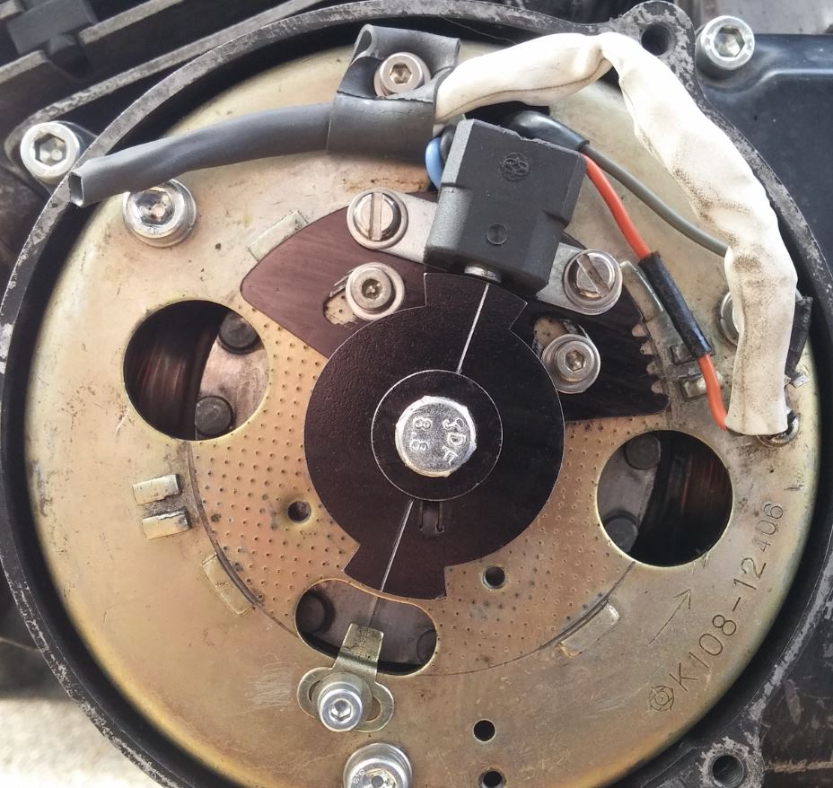

excellente idee. moi de mon cote je ne sais pas encore comment je vais proceder. pour les histoires d'avance djo, on peut "reprogrammer la courbe" pour specifier que la cible a un petit decalage ou pas?
Messages: 24 364
MessagePosté le: Mar 27 Mar - 21:44 (2018)    Sujet du message: installation kit allumage électronique -remarques- Répondre en citant
bien sur on peut tout faireavec la courbe
mais encore plus simple : le reglage se fait avec la platine tournante
pour régler a la lampe strobo : IL FAUT PASSER EN COURBE B (avance fixe)
pointer la lampe strobo sur le repère fixe et faire tourner le plateau de reglage pour que les repères fixe et mobile soient aligné (sans se soucier du repère au niveau du capteur)
tout est expliqué dans le tuto

MessagePosté le: Lun 9 Avr - 10:11 (2018)    Sujet du message: installation kit allumage électronique -remarques- Répondre en citant
Et voilà ce que ça donne après un réglage à la lampe strobo :
L'expérience n'est qu'une longue succession de conneries....
Et je commence à être sérieusement expérimenté !
Messages: 24 364
MessagePosté le: Lun 9 Avr - 16:49 (2018)    Sujet du message: installation kit allumage électronique -remarques- Répondre en citant
YES  cool
merci c'est exactement comme moi et comme voxan
il semble que ces capteurs ne déclenchent pas pil poil au centre, mais au premier 1/4
merci de ton retour qui confirme ce décalage cool cool cool cool cool
donc mon tuto est OK content
pas mal le petit bout de chambre air clin doeil
