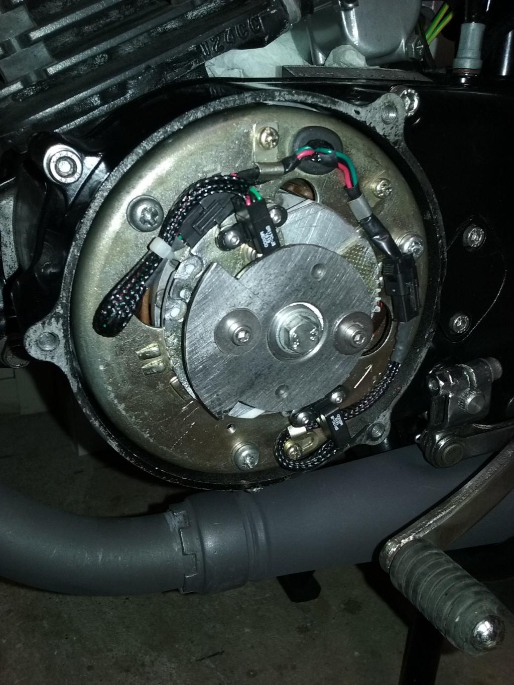

Et donc la zone de rupture est de combien?  ????

Le capteur est coupé ou activé sur 90°

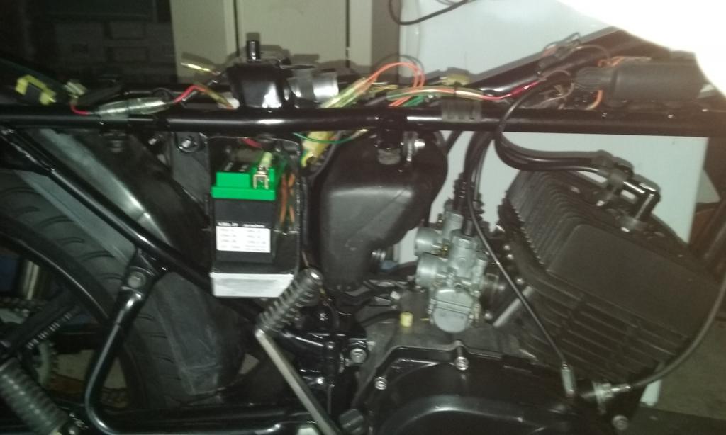

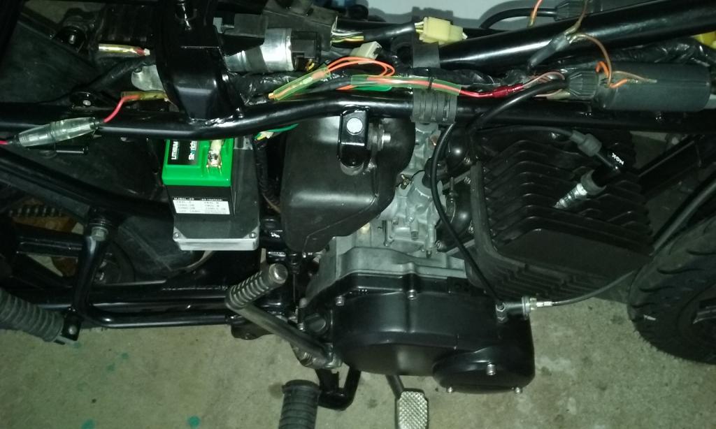

Oui avec batterie,je prends 11000t/min max.Le boitier electronique est sous la batterie alimenté par le +12v des bobines.

merci pour les images  cool

C'est le meme montage que mon montage programmable. J'ai juste une carte programmable en plus pour generer le cote variable de l'avance

Vachement soigné le montage cool !

Tu pourrais m'en dire un peu plus sur ce montage programmable, normalement tu devrais gagner en couple et puissance avec une avance variable.
