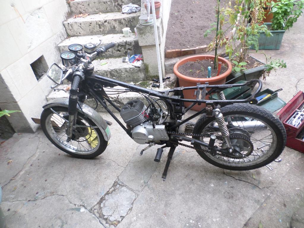

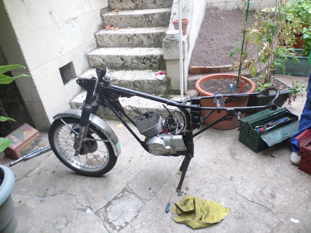

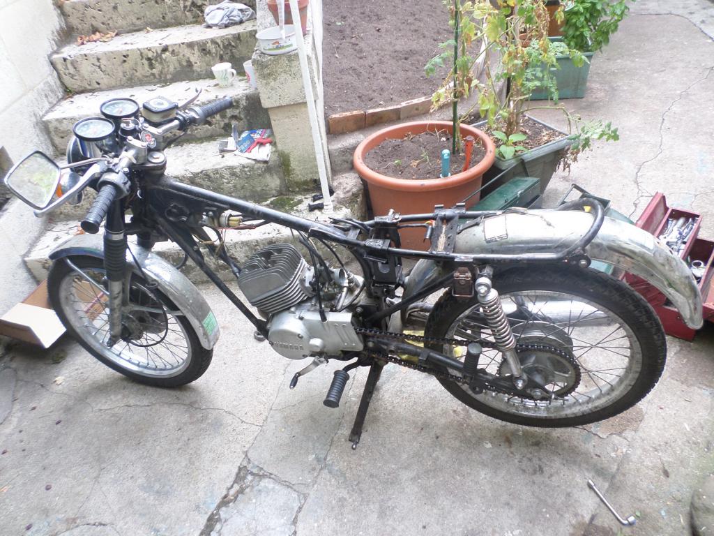

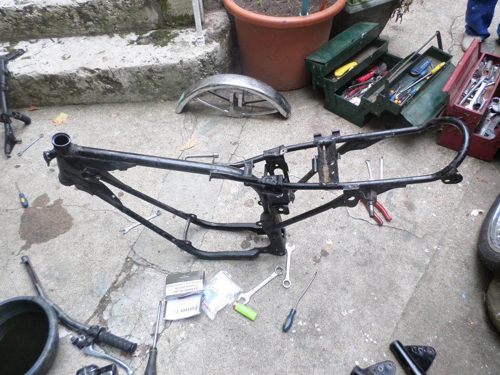

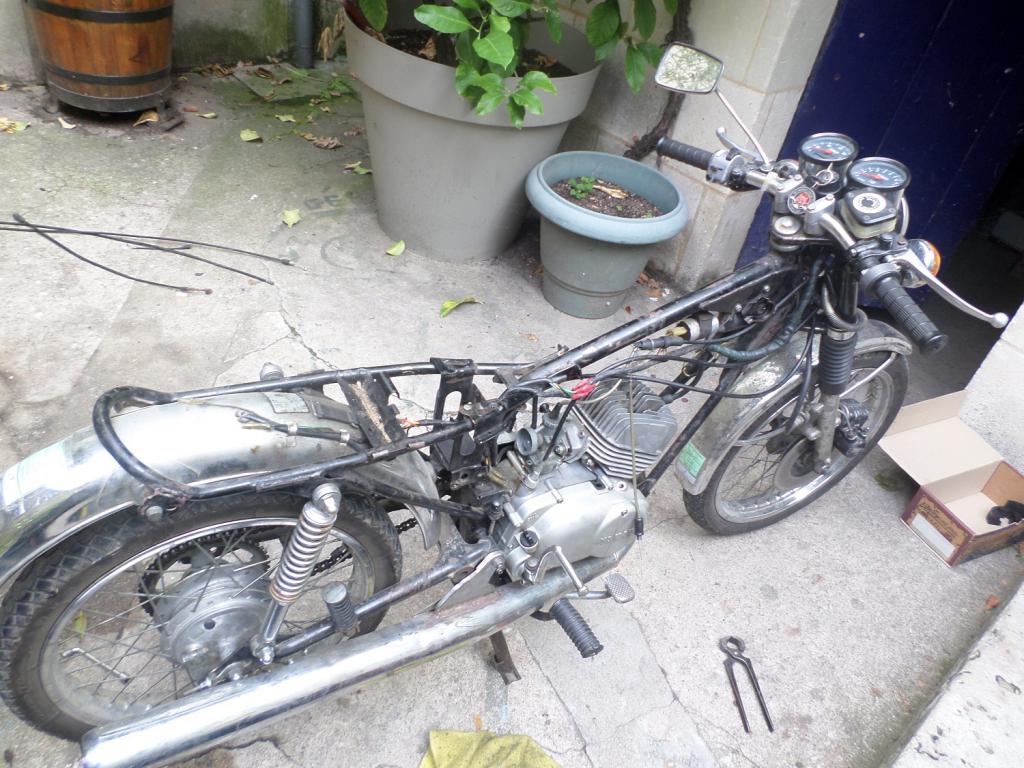

C'est l'heure de la folie de la rentrée! Cette fois-ci je vais carrément ramener toute ma moto dans mon appart' de 20 m² que je partage avec ma copine  content . C'est possible car elle a récupéré une voiture! Par contre c'est une fiat punto 3 portes donc pour faire rentrer la moto (+ 1 four + 4 valises + 3 cartons + 20 kg de vêtements + 2 pc) je vais devoir la démonter entièrement... Pas grave, je la remonterai tranquillement au cours de l'année en profitant de l'occasion pour lui faire un lifting complet, en complément de la préparation moteur ''stage 2'' à venir.
Quelques photos du démontage:

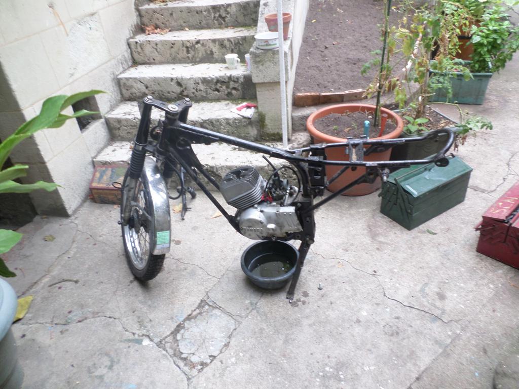

Je fais la vidange tant que je suis chez mes parents, c'est plus pratique de faire ça au jardin qu'au 3ème étage de mon immeuble.
Et au bout de 55 min montre en main c'est fini!

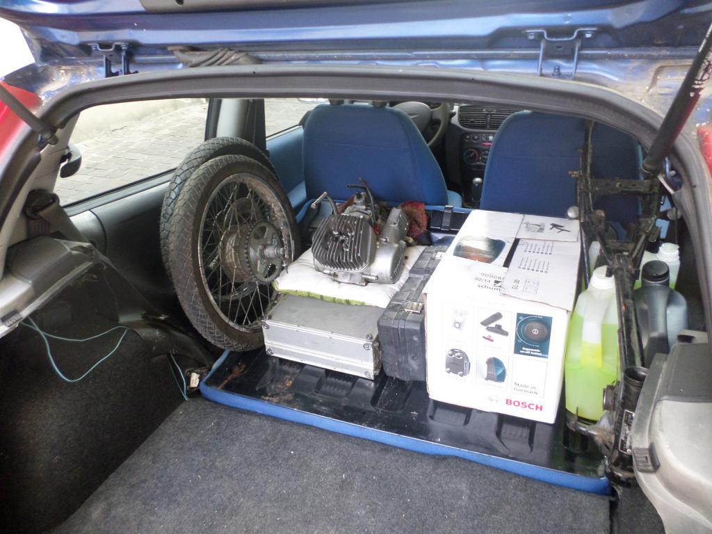

La moto est chargée: admirez le coussin blanc sur lequel le moteur fera toute la route!
Et 600 bornes plus tard c'est l'arrivée à Douai:

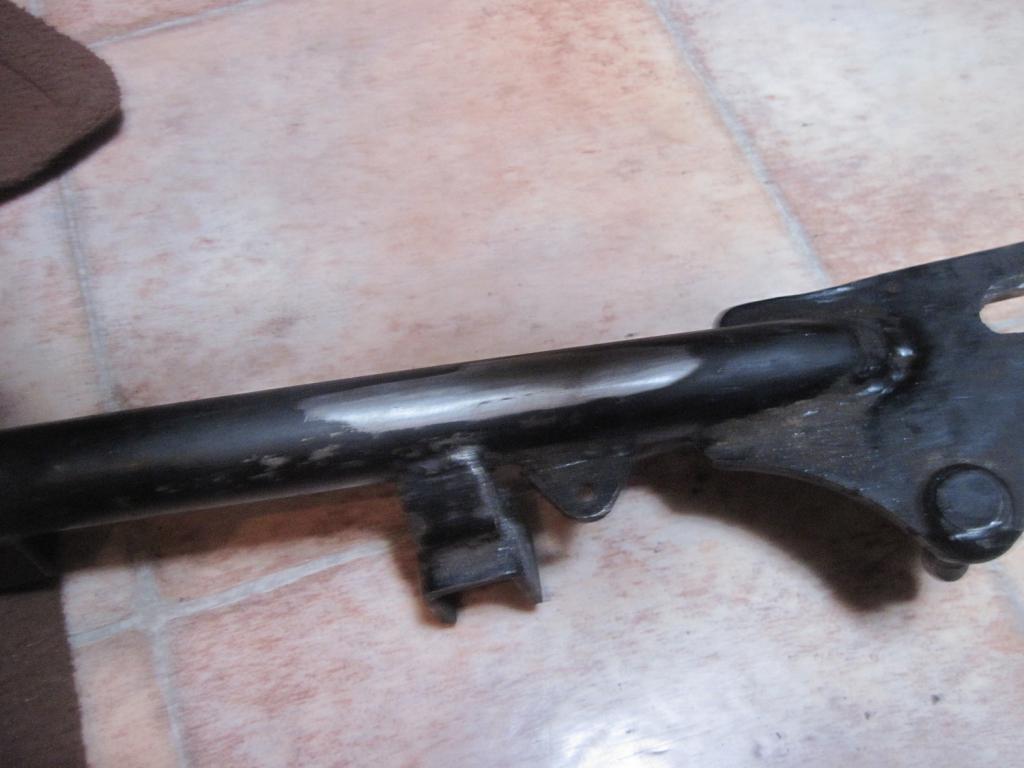

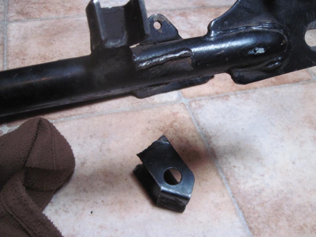

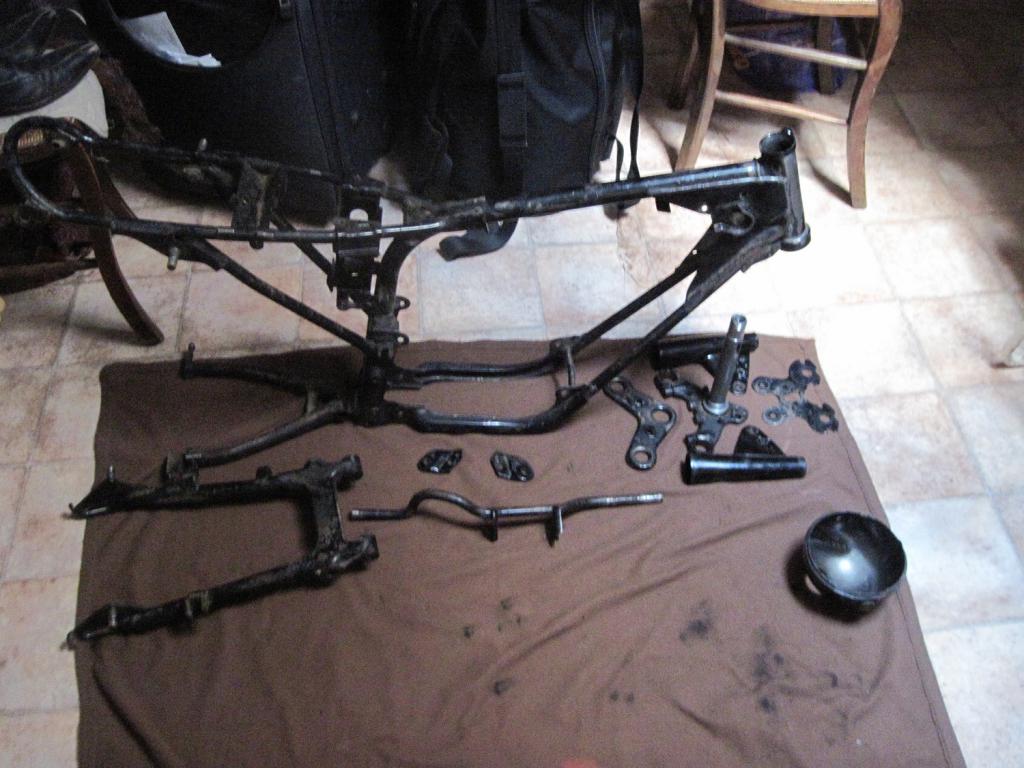

Ayant un peu de temps à tuer je commence à préparer les pièces en vue d'une peinture époxy. Ici je dessoude le tendeur de la chaine du pédalier car le bras oscillant provient d'un rd50m. Je fais ça à l'ancienne, au marteau et au tournevis.
Puis je lime les soudures à la main car je n'ai pas de machine. Au bout de 2h de boulot et avec plein d'ampoules sur les mains on arrive à un résultat correct:
Voilà ou j'en suis actuellement:

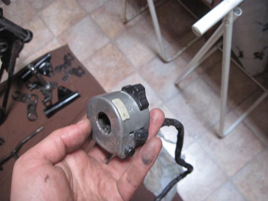

J'envisage de refaire un faisceau électrique impeccable avec un phare plus puissant avec code/plein phare pour aller avec l'éclairage plus puissant que je vais récupérer. De nombreuses pièces sont communes entre mon 50 et vos 125 donc j'ai quelques questions pour les champions:
- quel est le diamètre du phare sur un as3 rd-dx?
- quel est l'écartement des pattes de fixation de ce phare sur la fourche?
- est-ce que quelqu'un a un commodo comme celui-ci mais avec le bouton Low/High ? Ou alors juste le bouton Low/High?
Merci d'avance.

je te passe un comodo complet de RD 125 si tu veux, c'est plus simple

Je pensais faire repeindre toutes les pièces noires en epoxy ''noir brillant'', par contre je ne comptais pas toucher aux pièces de couleur car leur bleu est unique, même s'il a quelques points de rouille. Z'en pensez quoi?

Pas normal 2 heures de lime, investi ds une lime multiusage (200mm, demi ronde, batarde) de qualité (pferd, facom ou ...magnusson brico dépot a moins de 10€), tu vas etre surpris de la puissance !

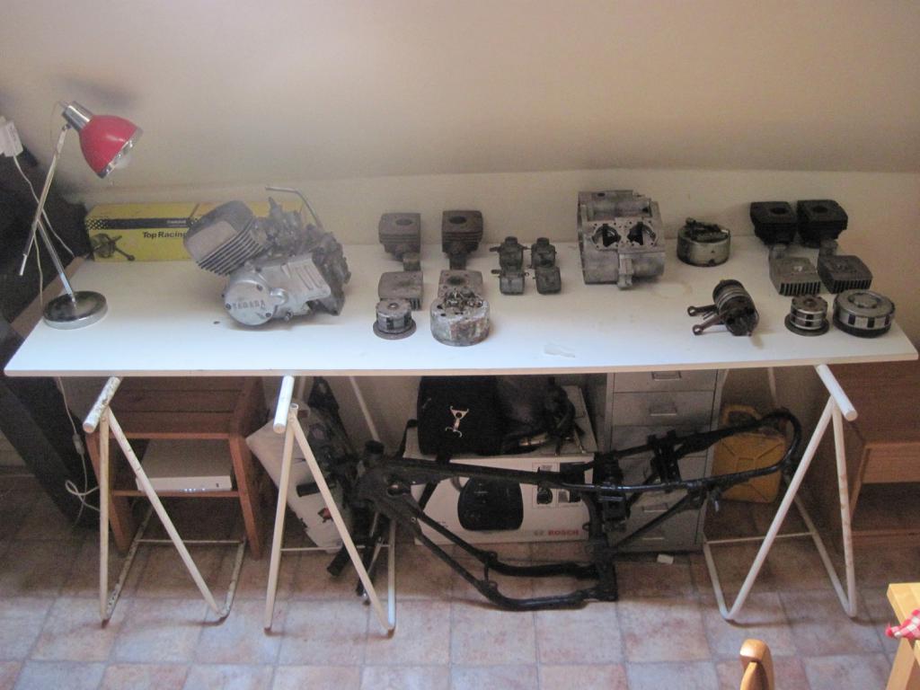

Aujourd'hui j'ai intégralement démonté mon moteur. Pour la description c'est ici: http://as3-rdx-club.clicforum.fr/t4859-Demontage-moteur-rd50dx.htm

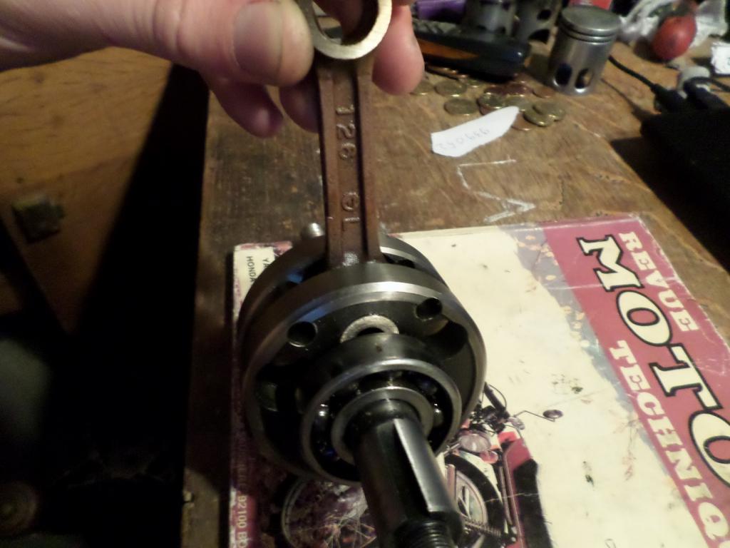

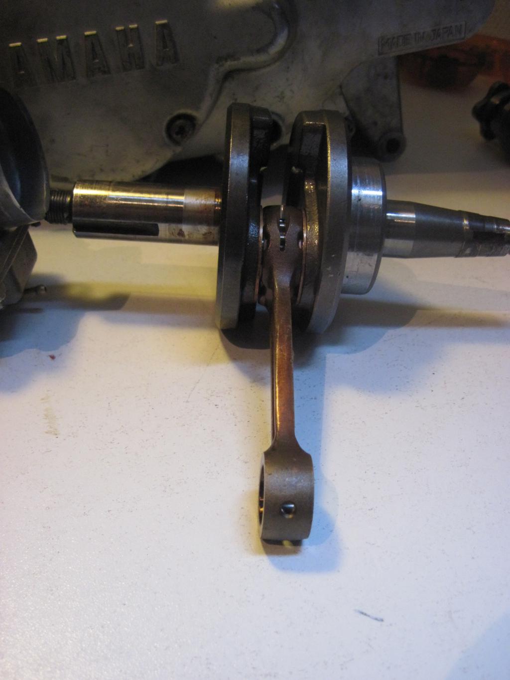

Première étape de la préparation: le vilo. Celui que j'ai est très basique, il doit y avoir moyen de faire mieux. Dans l'idée, je comptais récupérer cette bielle:
Elle a deux saignées sur la tête, ce qui est bon pour le refroidissement ainsi que deux trous de graissage sur le pied. Je comptais donc la démonter et la profiler à la main car sa forme n'est franchement pas optimisée... Une fois préparée, je pensais la monter avec une cage argent sur ce vilo là:
C'est le vilo d'origine. Sa bielle ne vaut pas grand chose mais ses masses sont ajourées, ce qui est bien car ça augmente le volume mort et donc les perfs (merci 13000t de m'avoir expliqué pourquoi).
Vous en pensez quoi?

Tu a de vilo tout neuf sur Jmpb....pour les RD et pas res cher....
Si tu veux quelque vilo de plus......j'en ai trois a t'envoyer......

Je connais les vilos de JMPB et ils ne cassent pas trois pattes à un canard, ils sont solides mais vraiment pas optimisés pour la perfo...
C'est quoi ce que t'as en vilo?
