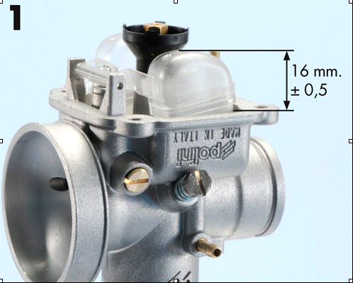

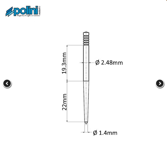

Diamètre pointeau: aucune idée c'est des Polini CP 21, j'ai ça comme info: Le boisseau est un D/24mm, coupe 30°, L' aiguille est une CP 14 22, un après puits en 2,7 -21!
Niveau de cuve conseillé: 16 +/- 0.5mm
